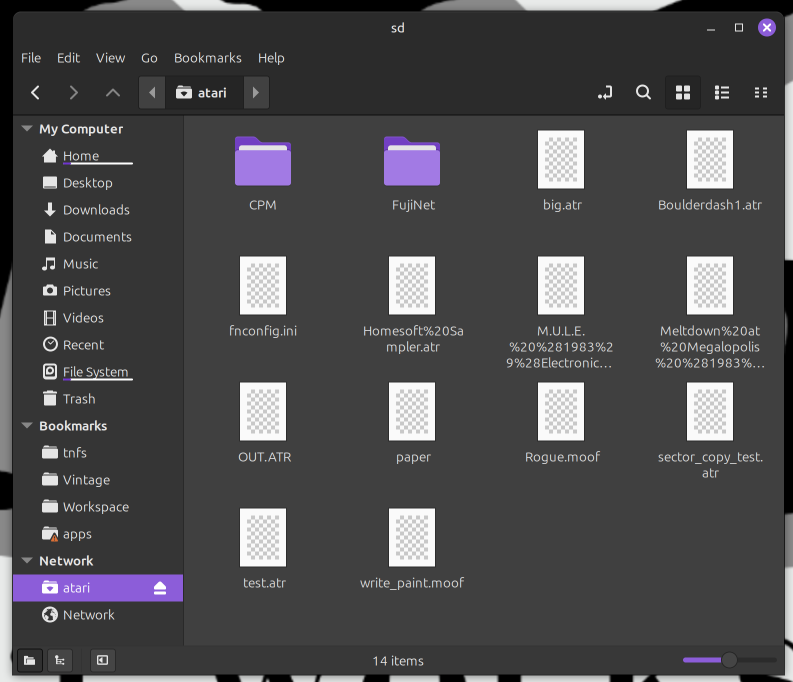

To compliment the WebDAV server support for SD, there is now an mDNS advertisement for a _webdav service, which points to /dav, giving us quite literally:
I did not have to do any configuration on my file manager

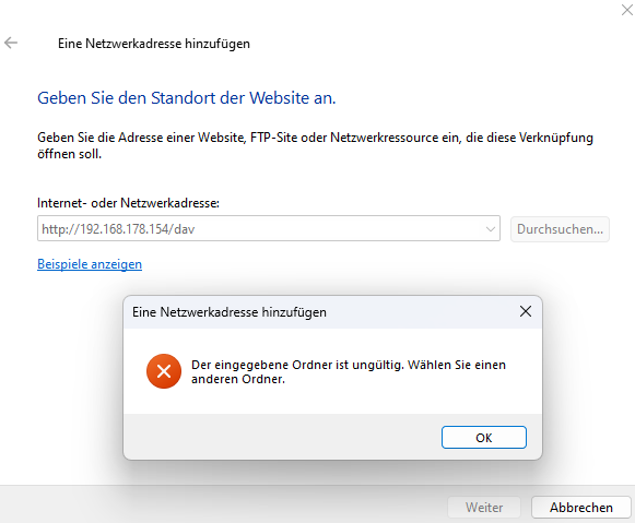

Was muss ich denn unter Win11 tun für die Anbindung?
8 Bit reichen völlig aus
Hab das gerade unter Win11 versucht. Habe es nicht hinbekommen 😢
Hat jemand ds ne Idee?
http://fujinet.local/dav
Screenshot von Andy Diller:
Der Nightly Build von heute wird übrigens einen Fix für Midimaze enthalten, das offenbar seit ca. einem Jahr nicht mehr funktioniert hat, und keiner hat's gespielt - äh - gemerkt.

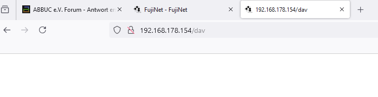

Ich bekomme das nicht hin. "http://IP-des-FN/dav" bringt bei mir nur die Meldung, dass dieser Ort nicht...
Im Browser funktioniert der Link - jedoch nicht mit der gewünschten Funktion (geht wohl auch nicht im Browser).
Liegt das an dem fehlenden Userangaben? Welche User sind denn das im FN? Oder, muss ich noch irgendwas konfigurieren? Fehlt da vielleicht noch das Verzeichniss auf der SD Karte?

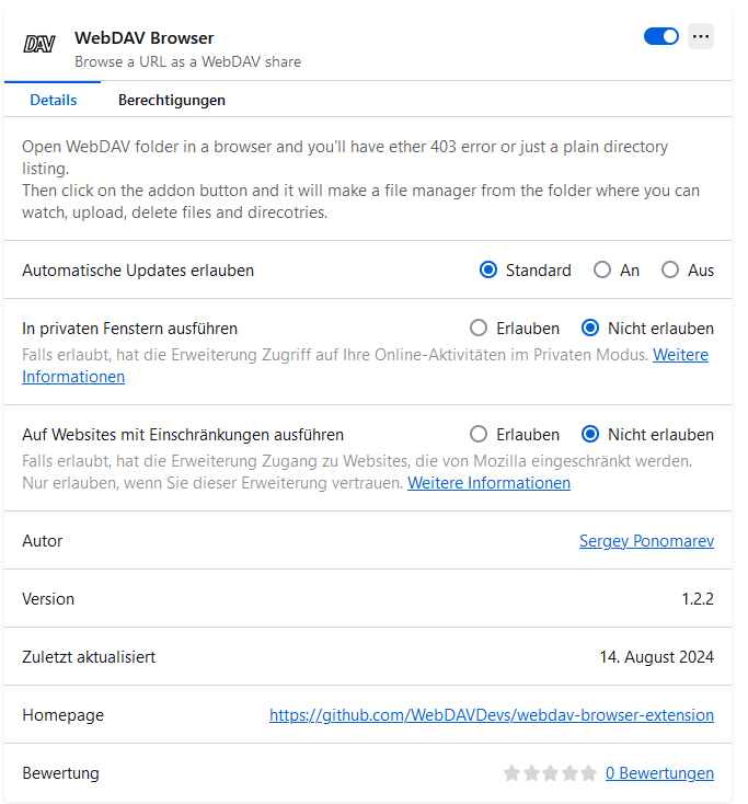

Immer Browser mit einer WebDav-Erweiterung geht es. Ich musste nix weiter konfigurieren. Die Freigabe zeigt auf das Hauptverzeichnis der SD-Karte.
Ich bin nur nicht so zufrieden mit dem AddOn - eine Windows-Lösung im Dateiexplorer wäre mir lieber.
Im FireFox funktioniert diese Erweiterung:
Im Discord haben mir die FN-Kollegen gesagt, dass noch an dem Problem mit dem WebDav-Zugriff gearbeitet wird. In keiner Umgebung (XOS, WINOS) läuft es problemlos. Vielleicht mit der nächsten FW.

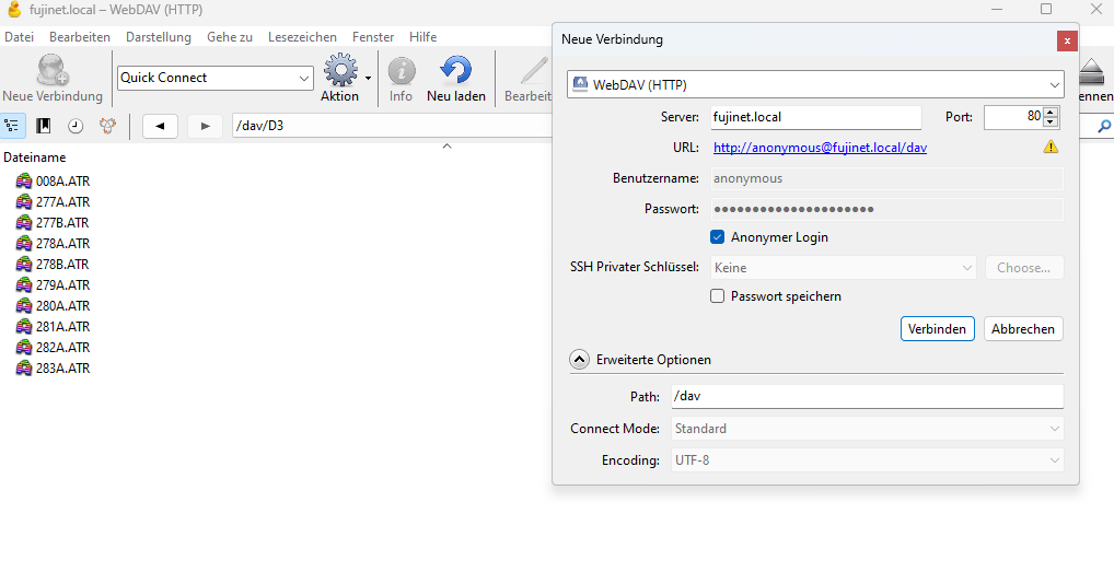

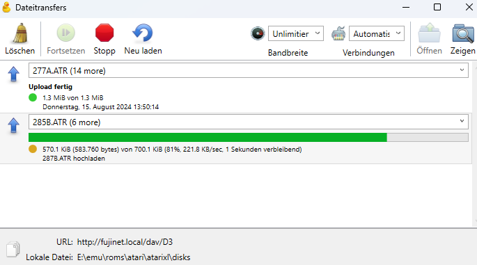

eine Lösung funktioniert: Cyberduck Ein Tool um WebDav oder allgemeine Internetverzeichnisse zu verwalten.
Das sieht dann so aus:
Finde ich auf jeden Fall besser als die AddOn-Lösung im FireFox

BöserWatz schrieb: eine Lösung funktioniert: Cyberduck Ein Tool um WebDav oder allgemeine Internetverzeichnisse zu verwalten.
Kleine Ergänzung dazu:
Andy Diller hat mit Cyberduck auch unter MacOS inzwischen auf die SD-Karte schreiben können.
Cyberduck hat bei mir auch geklappt, danke!

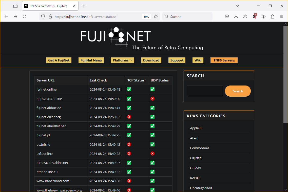

Ab sofort kann man den Status verschiedener TNFS-Server online abfragen:
https://fujinet.online/tnfs-server-status/
